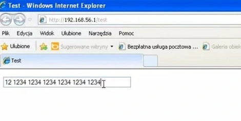

Jak dokładnie działa wirus? Oprogramowanie nie wykorzystuje schowka. Zamiast tego iteruje się po wszystkich procesach i szuka takich, które pasują do przeglądarek. Jeżeli znajdzie, skanuje pamięć w poszukiwaniu 26-cyfrowych ciągów (zapisanych ze spacjami bądź bez), a następnie podmienia go na inny pobrany z serwera. Numer konta może się zatem zmienić wręcz na oczach użytkownika, co dokładnie ilustruje poniższy materiał wideo.
